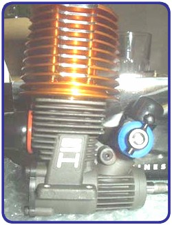

Der Motor
kommt wie sein Vorgänger in einer kompakten Schachtel, mit fertig
montiertem Vergaser (bei mir war er aber nur aufgesteckt und nicht
fest verschraubt), Kurbelwellenkonus und Glühkerze ins Haus. Weiters
befindet sich noch ein DinA4 Blatt mit einer Explosionszeichnung samt
Ersatzteilnummern und ein Dekorbogen in der Box.
Angaben zum richtigen Einlaufen des Motors ist leider noch immer nicht
beigefügt, wäre speziell für Anfänger sicher wünschenswert. Somit
bleibt eigentlich alles wie gehabt, rein optisch unterscheidet sich
der XB2004 nur durch einen etwas geänderten Schriftzug auf dem
Kühlkopf.
Laut Hersteller wurde aber der Kurbelwelle eine widerstandsfähigere
Beschichtung verpasst, die Überströmkanäle wurden weiter optimiert,
außerdem wird der XB2004 mit erhöhtem Spaltmaß ausgeliefert was die
Kompression während des Einlaufvorganges verringern soll. |

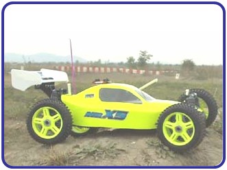

Gefahren wird der XB2004 mit einem Masterfix System von
Picco das mit dem Motor sehr gut harmoniert., das ganze verrichtet seinen
Dienst in einem Mugen MBX5

Der erste Renneinsatz ging ohne Probleme mit dem Motor über die Bühne.
Leider gab es in diesem Lauf Empfangsstörungen wodurch ich im 1/2 Finale
aufgeben musste, bei seinem 2 Einsatz in einem Clublauf konnte ich mit dem
XB2004 den 2 Platz einfahren.
